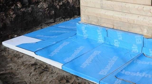

   Начнём с фундамента. Здесь вариантов немного: утеплять или нет. Если вы решили, что дом должен иметь подвал, то стоит озаботиться утеплением фундамента. Пожалуй, единственный долговечный и относительно дешёвый утеплитель для грунта, экструдированный пенополистирол. Если решили полностью избавиться от мостиков холода, то высокопрочный экструдированный пенопласт прекрасно послужит даже основанием для фундамента. Внешний вертикальный периметр фундамента можно утеплить тем же пенопластом, но более низкой плотности. Единственная рекомендация: слой утеплителя желателен 15 см, но не менее 10 см,  чтобы гарантировать, что в бетон не перекочуют точки конденсации и промерзания, даже в холодную зиму (их место в утеплителе). Утеплённый подвал создаст свой уникальный микроклимат в доме, стабилизирует температуры зимой, а после некоторых мероприятий, по организации воздухообмена, заменит кондиционер летом.
Если фундамент неглубокого залегания, а грунт на участке пучинистый или проблемы создают грунтовые воды, то грамотное решение опять же утеплить фундамент по внешнему периметру. Дополнительно положить утеплитель под будущую отмостку тем же экструдированным пенопластом в форме зонтика (не менее 5 см на ширину 120 см от фундамента). Это предотвратит промерзание грунта под фундамент, а значит, предохранит от трещин на конструкциях. Да и отмостка не будет «гулять».

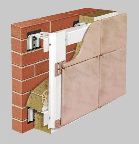

   Утепление стен по технологии навесной фасад
Если ваши предпочтения склоняются в пользу деревянного дома, то для доведения его до уровня современных требований теплосбережения его необходимо утеплить.  Технология навесной фасад самый распространённый и оптимальный вариант для качественного утепления стен, как деревянного дома, так и каменного нового или уже успевшего послужить. Навесной фасад можно смонтировать на стены, построенные практически из любого материала. Технология позволяет. При правильном выборе конструкции, подборе утеплителя и отделки нагрузки на фундамент будут минимальны и последний можно не усиливать.
   Ограничения у навесного фасада тоже есть:
- Каркас должен быть грамотно спроектирован. Неквалифицированная самодеятельность обязательно привнесёт ошибки. Соответственно проблемы и дорогостоящие переделки в дальнейшем.
- Высоки технологические требования к качеству исполнения всех работ. Это означает, что строители или монтажники должны иметь соответствующую квалификацию. Знать, как правильно это делать.

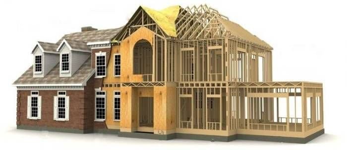

   Технология каркасного строительства
   Несомненное достоинство этой технологии, хорошее сочетание цены и качества. Возможность возведения дома в короткие сроки. Высокая тепловая эффективность. Философия каркасного домостроения в своей основе полностью аналогична философии навесного фасада.
   Основа конструкции стен - деревянный каркас, плотно заполненный утеплителем, с обеих сторон защищённый мембранами паро и ветроизоляции. Дополнительно каркас обшивается плитными материалами, таким как фанера, придающими конструкции жёсткость и служащими основой для внешней и внутренней облицовки стен.
   Система в сравнении с каменным строительством имеет небольшой вес. Не подвержена усадке, как в случае возведения стен из бруса. Не требует массивного фундамента, как для каменного дома. Последнее обстоятельство значительно сокращает расходы. И, что немаловажно,  можно за один сезон закончить строительство большого каркасного дома для ПМЖ.
   Основной недостаток каркасного дома - отсутствие теплоинерционной массы. Благодаря своей высокой тепловой эффективности и низкой теплоинерции, которая стабилизировала бы температуру, дом быстро перегревается. Значит зимой без сложных регулирующих отопление систем не обойтись. Для обеспечения приемлемого уровня комфорта летом необходимо кондиционирования. Помимо сложных систем для поддержания теплового режима, необходима продвинутая система вентиляции и поддержания влажности.
- Мыши в стенах, бич каркасных домов, от которых сложно защититься. Мероприятия по борьбе с ними должны учитываться уже на стадии проекта и при выборе устойчивого утеплителя.
- Если не позаботиться то значительной проблемой каркасного дома будет шум, передающийся через конструкции. К примеру, для уменьшения ударного шума между этажами, помимо мягких напольных покрытий, можно заполнить пространство между балками тремя сантиметрами песка, и лишь затем уложить звукоизолятор (тот же утеплитель).
- Так же как и в случае с навесным фасадом, высоки требования и к квалификации строителей.
   У всех есть личный опыт наблюдения, за тем как быстро приходят в негодность, в незащищённом виде, применяемые в каркасном домостроении материалы. Те же доски, утеплители и плёночные мембраны. Непривычно лёгкие конструкции так же не добавляют оптимизма. В таких условиях естественно возникает вопрос долговечности каркасного дома. Срок службы каркасника полностью зависит от качества выполненных работ, правильной подготовки используемых пиломатериалов. Древесина должна быть хорошо просушена, обработана специальными составами противопожарной и биологической защиты. Утеплители и мембраны правильно подобранны, с гарантировано большими сроками службы. Все уязвимые элементы правильно и надёжно защищены от внешних воздействий и влаги, мембранами и внешней отделкой. Тогда и древесина выдержит и с утеплителями и мембранами нечего не случится 50 лет. А такой недостаток каркасного дома как дефицит теплоинерционной массы решается простым и относительно дешёвым способом из арсенала строительства энергоэффективных домов. Теплоизолированные 100 – 200 тонн массы грунта под строением, с проложенным в нём контуром обогрева и организованной вентиляцией, обеспечат такой же комфорт, как и дом с массивными стенами.

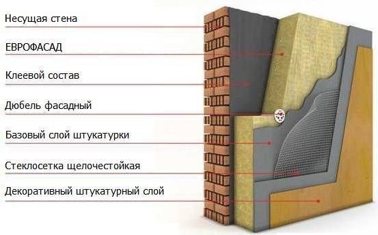

    Технология мокрый фасад
   К достоинствам этого способа утепления можно отнести его дешевизну и технологическую простоту. Возможность разнообразить отделку фасада декоративными объёмными элементами. А поскольку используются апробированные и общедоступные строительные технологии, то нет необходимости в привлечении узких, занимающих только утеплением специалистов. Выполнение работ вполне по силам той же бригаде, которая возводила стены дома.
   Разумеется, есть и тонкости, на них и остановимся.
   Самый дешёвый вариант- это утепление обычным листовым или экструдированным пенопластом. С точки зрения теплотехники утепление такими материалами не самое хорошее решение, но оно есть и достаточно распространено. Его и рассмотрим.
   Листовые пенопласты негигроскопичны и не пропускают влагу. В этом плане они работают как плёнки. А накопившаяся под плёнкой влага это гниение, плесень, лёд. Тонкий слой пенопласта на стене гарантирует эти проблемы. К тому же ежегодно образовывающийся лёд, несмотря на фиксирующие клеи и грибки, рано или поздно фасад разрушит. По этой причине утеплять дом пенопластом можно, но при толщине утеплителя от 10 см и выше на юге и 15 см для средней полосы. К тому же утеплённый таким материалом дом нуждается в дополнительной принудительной вентиляции.
   Всего этого можно избежать, если за основу мокрого фасада выбрать высокоплотную плитную базальтовую вату(180 – 200 кг). При достаточной толщине те же 10 – 15 см, этот материал обеспечит хорошую термоизоляцию. Благодаря своей структуре гарантирует отличное удаление влаги из стен. Следовательно, не возникнет вопросов с промерзанием и разрушением фасада. Здесь важно только то, чтобы строители добросовестно выполнили свою работу.
